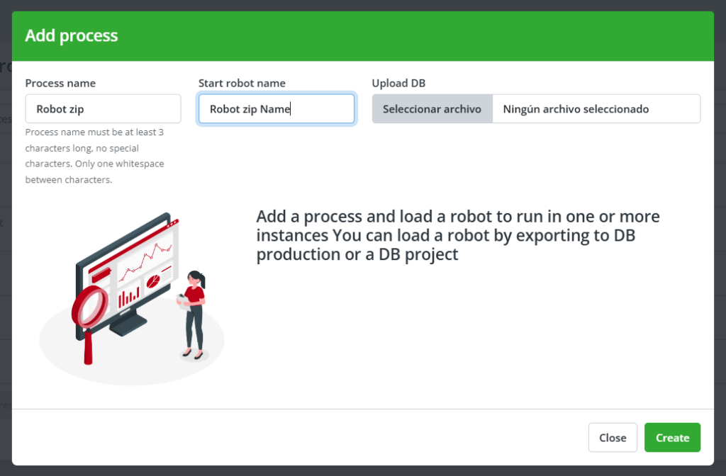

En el modal de creación/edición de proceso, además de poderse subir archivos con extensión .db, se podrán subir archivos con extensión .zip.
Para subir archivos con extensión .zip debemos dirigirnos al modal de creación/edición de robot.
Donde se debera ingresar el “start robot name” el cual debe ser el nombre con el que queremos llamar al nuevo zip subido. Y luego en “upload DB” debemos subir el archivo en formato .zip
