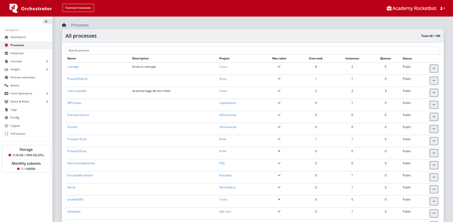

Nos debemos dirigir a nuestros procesos.

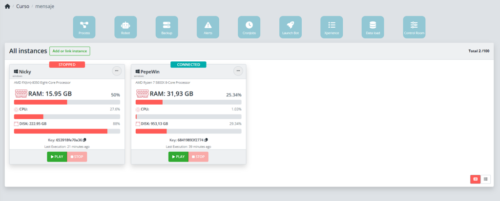

Seleccionamos el proceso que queremos vincular y nos dirigimos a la herramienta control room.

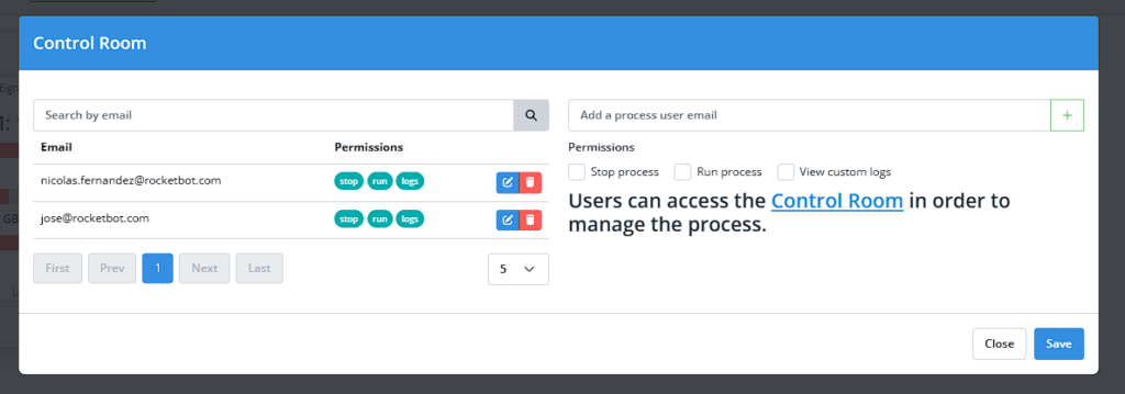

Nos saldrá el siguiente modal con el listado de emails que ya están vinculados (controlando) dicho proceso. Los cuales podremos eliminar o editar tanto el email como sus permisos.
También un input para agregar un email nuevo. Este email no se debe repetir y podremos asignarle los permisos que deseamos. Una vez que configuremos todo, debemos agregar dicho email con el botón “+” (agregar). Dicho email se agregara al listado y para concluir daremos a “Save”.
  • Stop process: Permiso para detener el proceso.
  • Run process: Permiso para iniciar el proceso.
  • View custom logs: Permiso para ver los mensajes internos (custom logs).
Y listo! El nuevo email ya podrá interactuar con el robot.
